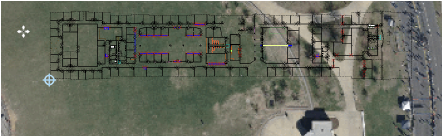

最初に開くイメージはデフォルトの位置に設定されていますが、この位置はディストリビュータが提供する地域設定によって異なる場合があります。イメージの解像度は、ジオロケーションツールの設定で指定します。図面の基準原点も表示されます。青の照準円で示され、パンやズームを行う前から図面領域の中心に配置されています。

適切な位置が基準原点の下に表示されるまで、背景マップまたはイメージをクリック&ドラッグして移動します。カーソルをドラッグすると背景イメージはパンされますが、基準原点は固定されたままです。Tabキーを押してフローティングデータバーを表示し、緯度、経度、X座標の変更、およびY座標の変更の正確な値を入力できます。原点が必要な地点に揃ったら、パンを止めます。
角度スナップグリッドスナップをオフにして、より正確に配置できるようにします。
ズームとパン(スペースバーでブーメランモードを使用)を行い、地球の正確な地域を表示します。これは、原点を基準とした図面ウインドウの位置に影響を及ぼします。
基準原点が正確にイメージ上の正しい位置にない場合は、ジオロケーションのカーソルを背景イメージ上の必要な地点に移動し、一度クリックして、イメージ上で位置を設定します。

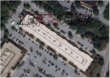

イメージとマップが予想どおりに一致しない場合は、より適切な座標系を選択します。
Vectorworksの図面がイメージと揃わない場合は、ジオロケーションイメージを回転することでこれを修正します。
