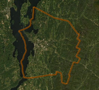

現在のビューの範囲に対するフィーチャのみを入手し、ダウンロードしてファイルで管理するデータの容量を制限するには、表示範囲に重なるフィーチャのみリクエストを選択します。
サービスで使用可能なすべてのフィーチャを入手するには(処理が遅くなり、ファイルサイズが大きくなる可能性があります)、フィーチャ レイヤーのすべてのフィーチャをリクエストを選択します。
フィーチャ レイヤーがダウンロードされ、関連付けられたレイヤ上に表示されます。フィーチャは、レコードフォーマットデータが連結されたシンプルなオブジェクトまたはVectorworksオブジェクト(点、線、および多角形)のグループとして追加されます。
