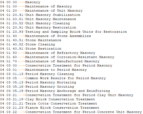

自動分類の最初のステップは、プロジェクトに必要な分類規格(MasterFormatやUniclassなど)を取り込むことです。これらのファイルは、2列からなるタブ区切りテキスト(.txt)、Excelシート(.xls)、または.xml形式にする必要があります。ファイルは分類コードでソートされている必要があります(1列目)。2列目には、コードの簡単な説明が含まれています。以下は、MasterFormatテキストファイルから抜粋したサンプルです。スペースはオレンジ色の点、タブはオレンジ色の矢印で表示されています。

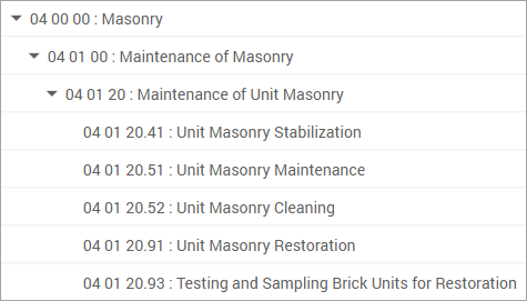

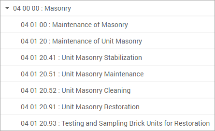

分類規格をテキストまたはExcel形式で取り込む場合は、分類規格の参照ダイアログボックスにおけるコードの階層を指定できます。コードの数が少なければ、2レベルの階層でも十分ですが、コードが数百もある広範な規格には、より多くのレベルが必要になるかもしれません。以下の例は、上記のMasterFormat分類規格を2レベルまたは4レベルに分解する方法を示しています。サンプルコードのスペースは、オレンジ色の点で表示されています。
2レベル
レベル1の文字:2、区切り記号:スペース
レベル2の文字:8
4レベル
レベル2の文字:2、区切り記号:スペース
レベル3の文字:2、区切り記号:.(ピリオド)

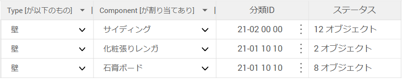

分類ルールセットは表で表示され、各行がオブジェクトのセットを指定して分類IDを割り当てるルールとなっています。必要に応じて表の列の検索条件を調整し、オブジェクトを絞り込みます。必要であれば、1つのルールに複数の列を使用することができます。たとえば、ある列で壁オブジェクトを指定し、別の列で壁の構成要素の種類を指定できます。
必要な数のオブジェクトに分類IDを追加します。オブジェクトには、一次分類、二次分類、および三次分類のIDを1つずつ追加できます。

分類ID列のセル |
クリックすると、このルールセットで使用可能な分類IDのリストが開きます。必要なIDを選択し、OKをクリックしてルールに追加します。次を参照してください: 分類規格IDを検索する |
ステータス |
このルールに一致する分類基準のセットのオブジェクトの数が表示されます。オブジェクトが分類基準のセットの複数のルールに一致する場合は、エラーが表示されます。 セルをクリックすると、分類されたすべてのオブジェクトとエラーの説明のリストが開きます。表示をクリックすると、オブジェクトが図面で選択されます。 パレットが狭すぎて表全体を表示できない場合でも、パレットの右側にフローティングステータス列が表示されるため、エラーを特定して修正できます。 |
