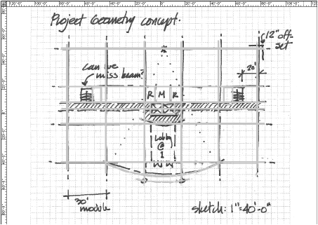

次の画像はスキャンしたスケッチを示しています。このスケッチを基にガイドラインのレイアウトを作図します。ガイドクラスにガイドラインを作図します。印刷する前に、加工>補助グリッド>隠すでこのクラスを非表示にします。補助グリッドを参照してください。
