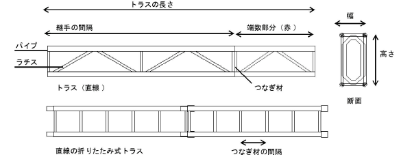

トラス(直線)のパラメータを下図で説明します。

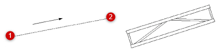

照明仕込み図にトラス(直線)を追加するには:
ツールをクリックします。
クリックして図面にオブジェクトを配置し、再度クリックして長さと回転角を設定します。
ファイルで初めてこのツールを使用する場合は、プロパティダイアログボックスが開きます。デフォルトパラメータを設定します。パラメータは、後からオブジェクト情報パレットで編集できます。

長さ
トラスの長さを設定します。
断面
Braceworks構造に関連する断面データが表示されます。
トラス断面
断面データを指定するの説明に従って断面ファイルをトラスに関連付けると、断面に固有のID番号が表示されます。
有効な計算を行うには断面情報が必要です(Braceworksが必要)。断面を指定しない限り、計算は完了しません。
形状
トラスの形状をプルダウンリストから選択します。
継手のタイプ
トラスの継手のタイプをプルダウンリストから選択します。
継手の間隔
トラスの継手の間隔を設定します。
折りたたみ式
折りたたみ式トラスの表現に変更します。
付属金物
照明用のバーを含むかどうかを選択します。
高さ/幅
トラスの高さと幅の値を設定します。
パイプの断面形状
丸型あるいは四角のパイプを選択します。
パイプのサイズ
丸型パイプの直径あるいは四角のパイプの幅を表示します。
つなぎ材の間隔
つなぎ材の間隔を指定します。
つなぎ材の断面形状
丸型あるいは四角のつなぎ材を選択します。
上下/側部つなぎ材の寸法
トラス上下および側面のつなぎ材の寸法を指定します。0を入力すると、つなぎ材は描画されません。
ラチスの断面形状
丸型あるいは四角のラチスを選択します。
上下/側部ラチスの寸法
トラス上下および側面のラチスの寸法を指定します。0(ゼロ)を入力すると、ラチスは描画されません。
単位長さ重量
トラスの単位長さの重量を指定します。
3D詳細表示
3D詳細表示のトラスをレンダリングします。
向きを表示
トラスの向きを表示します。
端数部分を強調表示
半端なサイズのトラス部分を赤で表示します。

端数部分を強調表示を選択している場合、設定した間隔より短い接続間隔は赤で表示されます。
