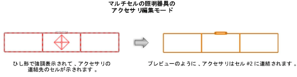

マルチセルの照明器具のアクセサリ編集モード
2回クリックして、必要な位置にアクセサリを挿入します(回転が適用されないようにするには、同じ位置で2回クリックします)。マルチセルの照明器具の光源ごとに挿入手順を繰り返します。
