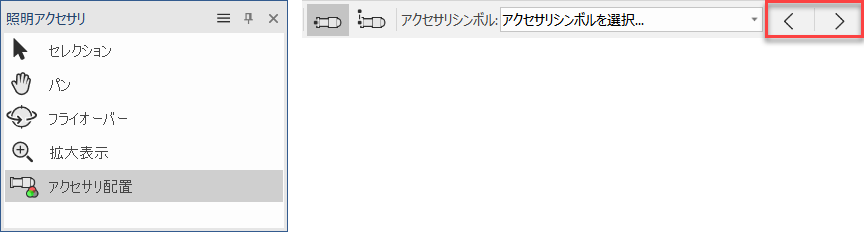

アクセサリ編集モードでは、編集しやすいように、ビューおよび表示設定が一時的に変更されます。特別な照明アクセサリパレットに、使用可能なツールが表示されます。これにはアクセサリ配置ツールが含まれており、図面領域の同じツールとは動作が異なります。
アクセサリ編集モードでは、このツールには、複数の異なるモードがあり、選択中の照明器具間をスクロールするための矢印ボタンが用意されています。この矢印を使用して、編集する器具を探します。図面の原点およびワーキングプレーンの中心は、表示される照明器具の挿入点と一致します。

アクセサリ配置ツールを使用して、アクセサリをデフォルトまたはカスタムの位置に挿入します。複数の照明器具を選択した場合は、アクセサリ配置ツールバーの矢印ボタンをクリックして、必要な器具に移動します。アクセサリ編集モードでアクセサリを挿入するを参照してください。
