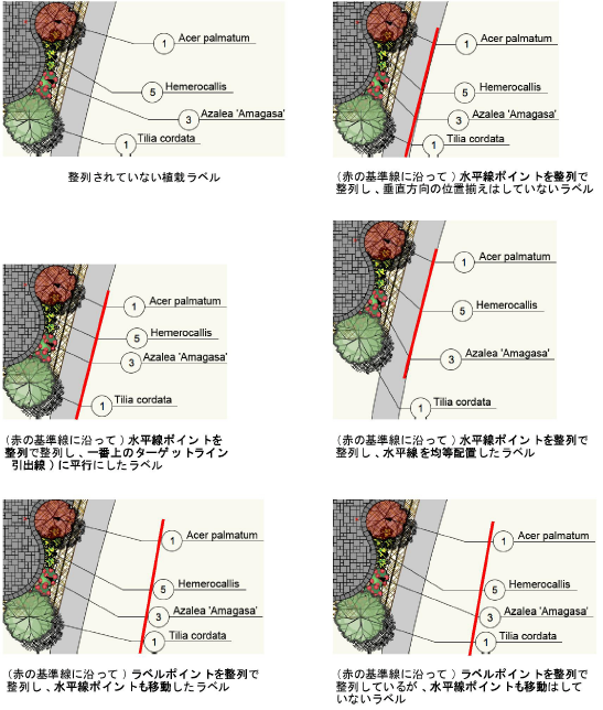

水平方向の位置揃え |

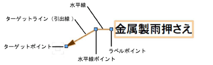

水平線ポイントを整列 |
選択した引出線の水平線ポイントを整列します。 |
ラベルポイントを整列 |
選択した引出線のラベルポイントを整列します。このオプションを水平線ポイントを整列と併せて使用すると、選択したラベルポイントはすべて最上位の引出線のラベルポイントにも揃えられます。 |
水平線ポイントも移動 |
水平線ポイントを整列を選択せずにラベルポイントを整列を選択している場合は、このオプションを選択するとラベルポイントと水平線ポイントの両方を移動し、各線でこれらのポイント間の現在の距離を維持できます。ラベルポイントだけを移動して、現在の水平線ポイントの位置を維持するには、このオプションの選択を解除します。 この設定は、オフセットしていないレベル基準線には適用されません。 |
垂直方向の位置揃え |
指定なし |
選択した引出線を、水平方向に整列した場合に、同じ垂直位置のまま維持できます。 |
一番上のターゲットライン(引出線)に平行 |
選択したすべての図形のターゲットラインが最上位の図形のラインと平行になるよう、水平線ポイントを垂直に移動します。このオプションは、水平方向の位置揃えオプションを選択するかしないかに関係なく使用できます。 この設定は、レベル基準線には適用されません。 |
水平線を均等配置 |
選択したすべての図形の水平線間の垂直距離が最上位の図形2つのライン間の距離と等しくなるよう、水平線ポイントを垂直に移動します。このオプションは、水平方向の位置揃えオプションを選択するかしないかに関係なく使用できます。 必要に応じて、レベル基準線にオフセットを追加したり調整したりする場合があります。 |
使用したい整列オプションを選択してOKをクリックします。
水平方向の位置揃えオプションを選択していない場合、図形は直ちに配置されます。
選択した場合は、水平線ポイントまたはラベルポイントを整列させる基準線を描画します。この線は水平にはできません。
