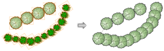

植栽ツールの複数配置モードで配置した植栽は、1つの植栽群として関連付けられます。植栽群は結合した状態で移動し、パラメータを変更するとすべての植栽にその変更が適用されます。ただし、植栽群の結合を解除して個別の植栽に変更することも可能です。植栽の組み合わせが異なる新しい植栽群を作成することもできますが、ラベル付けと識別の目的から、同一種類の植栽を選択することが望ましい場合があります。
植栽群を変換する
植栽群を分離して、個別の植栽のパラメータや場所を変更できます。
植栽群を個別の植栽に変換するには:
変換する植栽群を1つ以上選択します。
コマンドを選択します。
植栽群を1つ選択した場合は、自動的に個別の植栽に変換されます。
複数の植栽群を選択した場合は、植栽群を変更ダイアログボックスが開きます。
植栽群を個々の植栽に分解を選択します。
元の植栽の種類を維持したまま植栽が変換されます。分離された植栽は個別に移動や変更が可能になります。
