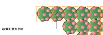

植栽群を変形する
複数の植栽を配置するオプションでは、必要に応じて変形ツールで植栽を定義する多角形を編集すると、新しい形に合わせて植栽の配置が自動的に調整されます。
三角形および四角形の配列の植栽には、特殊な植栽位置揃え制御点が含まれており、配列を代表する植栽の中心を示します。移動すると、新しい植栽の中心を軸に配列が再配置されます。
