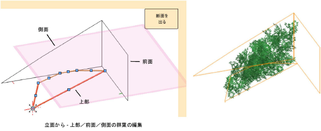

群葉を作成したら、オブジェクト情報パレットで編集するか、群葉のコンテキストメニューからプロパティを選択してプロパティダイアログボックスを開きます。群葉ツール設定ダイアログボックスで使用できるものと同じパラメータが、以下の追加パラメータと共に表示されます。

断面を編集 |
すべての立面形式に対して、断面編集モードが開きます。編集する断面を選択し、必要に応じて曲線編集ツールを使用します。断面を出るをクリックして編集モードを閉じ、群葉を更新します。 |

群葉のパスまたは断面を変形するには、右クリックし、図形のコンテキストメニューからパスを編集または断面を編集を選択します。あるいは、群葉をダブルクリックします。
