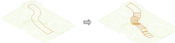

このコマンドはパス押し出しにも動作するため、パス図形の3D部分を表面に適合できます。

図形が擁壁(造成図形)、造成面(土留め付き)、またはパス押し出しの場合は、以下のいずれかを実行します:
図形が擁壁(造成図形)または造成面(土留め付き)の場合は、表面に移動ダイアログボックスが開きます。図形を表面に移動する方法を選択します。

図形がパス押し出しの場合は、パス押し出しを表面に移動ダイアログボックスが開きます。図形を表面に移動する方法を選択します。
パラメータ
説明
オブジェクトの高さを移動
表面の高さに合わせて図形の高さを設定します。パスの頂点は変更されません。
パスを表面に合わせる
図形のパスを表面に合わせることで、既存の頂点を変更したり新しい頂点を追加したりします。
