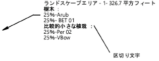

区切り文字の編集ダイアログボックスが開き、ランドスケープエリアのラベルに区切り文字を追加できます。必要に応じて、区切り文字にはラベルの他の文字とは異なる書式設定を指定できます。データタグにも区切り文字を表示できます。
植栽リストの#列をクリック-ドラッグし、植栽リスト内で適切な順序の区切り文字を作成します。区切り文字のIDは破線で示されるため、リスト内ですぐに見つかります。 |

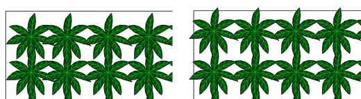

すべての植栽を植樹帯内に描画 |
植栽を完全に植樹帯内に表示します。選択を解除すると、植栽の一部が植樹帯外にはみ出る場合があります。これはグラフィック設定であり、計算される植栽本数には影響しません。

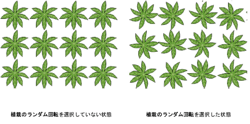

植栽のランダム回転 |
個々の植栽をランダムに回転させて、より自然に見えるようにします。
