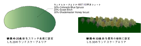

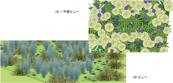

ランドスケープエリアは、定義済みの植栽の組み合わせで構成されます。これらは、概念的なランドスケープの計画や、間隔または比率の値に従って植栽シンボルを表象的に描画して、大規模な植栽や森林再生エリアを指定する場合に役立ちます。ランドスケープエリアからの植栽情報は植栽シンボルのデータに基づいており、植栽リストのワークシートに含めることができます。ランドスケープエリアスタイルは常に少なくとも1つの構成要素で構成されますが、必要な数だけ追加して、オブジェクトの積み重ねを表現できます。これらの構成要素は断面ビューで表示され、地形モデルに埋め込むことができます。構成要素を非表示にし、代わりに植樹帯を地形モデル上のテクスチャの範囲として表示することもできます。マテリアルリソースを使用して構成要素を作成し、ランドスケープワークフローのBIMを効率化できます。ランドスケープエリアは縁石オブジェクトと相互作用させることができます。たとえば、造成図形として機能する縁石と揃えるか、縁石をランドスケープエリアと関連付けることで、縁取りの縁石と相互作用させることができます。
また、植栽情報を指定せずにランドスケープエリアを作成し、必要なエリア全体を示すラベルを付けて一般的なグランドカバーや根覆いのエリアとして使用することもできます。
