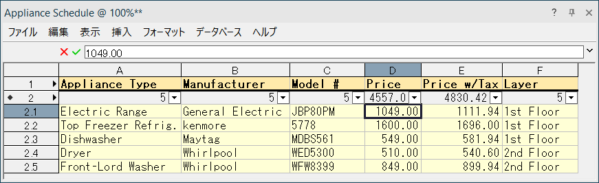

レポートの集計条件と項目を指定し、OKをクリックしてレポートを作成します。
図面上にレポートを配置する場合は、図面をクリックして配置します。レポートを配置しない場合は、ワークシートが自動的に開きます。ワークシートの一番上の行には、選択された各列のタイトルが含まれます。その次の行は、データベースの見出し行で(行番号の隣にひし形が付いています)、各列の下位の行の合計が含まれています。見出し行の下には、データベース条件に一致する図面内の各図形または各シンボル用の下位の行が含まれます。
ワークシートに追加のレポートを付加するには、ステップ1を繰り返し、既存のレポートに追加オプションを選択してから、OKをクリックしてレポートを作成します。
レポートデータを編集するには、データベースの行番号を右クリックしてレポートを編集を選択します。
すべてのデータを追加して、ワークシートを編集します。たとえば行または列の追加、文字設定の変更、色の追加などを行います。
