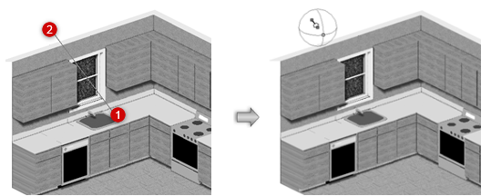

平行光源を配置する場合は、デフォルト方向モードで光源の位置を指定します。方向設定モードでは、一度クリックして光の対象または方角を指定し、再度クリックして光源の位置を指定します。
平行光源位置の方向設定モードでの描写

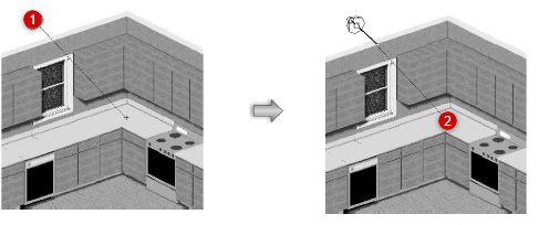

スポットライトを配置する場合は、クリックして光源を配置し、ドラッグして光の方角または対象を指定します。スポットライトは任意のオブジェクトを照らすことができます。再度クリックしてスポットライトを設定します。オブジェクト情報パレットの視心の高さパラメータを使用して、対象のZ軸の高さを正確に調整します。
スポットライト対象ハンドルと投射ラインは、スポットライトを選択した時のみ表示されます。セレクションツールを使用して光源を移動します。対象ハンドルはスポットライトに向けられており、スポットライト作成後にセレクションツールを使用して調整できます。変形ツールを使って、ツールバーで選択した軸に拘束された対象ハンドルを移動します。
