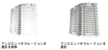

アンビエントオクルージョン |
コーナー、隙間、突出部、図形が交わる領域をソフトシャドウで暗くして辺を強調し、よりリアルな奥行き感を生み出します。
強さ |
コーナーおよび図形が交わる領域の影の濃さを指定します。 |
サイズ |
影が延びる距離を設定します。サイズが大きいほど効果は増します。 |
