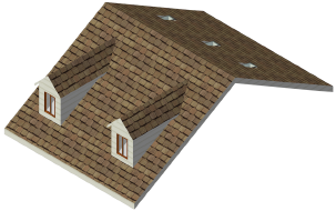

ドーマーを作成する
屋根および屋根面に、さまざまなドーマー(窓)を作成できます。ドーマーを屋根と同じスタイルに設定すれば、均一な外観を作成できます。
ドーマーの壁は、簡単にテクスチャを適用できるよう、常に時計回りに描かれます。
屋根または屋根面に切り妻様式のドーマー(窓)を作成するには:
リソースマネージャで、窓リソースを右クリックし、コンテキストメニューから選択確定を選択します。基本パレットのシンボルツールが自動的に選択されます。
窓はプラグインオブジェクトではなく、シンボルでなくてはなりません。
2D/平面ビューに切り替えます。
クリックして、屋根または屋根面にシンボルを配置します。ドーマー設定ダイアログボックスが開きます。
ダイアログボックスの右側にあるドーマー編集をクリックして、ドーマースタイル(台形、切り妻、片流れ、寄せ棟、または波型)を選択します。
パラメータは、選択したドーマーの種類に応じて自動的に変わります。パラメータには、マウスクリックで指定した位置にドーマーを配置するための数値が含まれます。

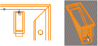

ドーマーを編集するには:
屋根または屋根面を選択します。
屋根または屋根面の周囲や各ドーマーおよびトップライトの位置に選択ハンドルが表示されます。
ドーマーの選択ハンドルの上にカーソルを合わせてクリックします。
ドーマー設定ダイアログボックスが開き、ドーマーのパラメータが表示されます。
パラメータを編集します。詳細はドーマーを作成するを参照してください。
ドーマーを完全に削除するには、削除を選択します。

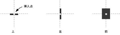

トップライトを作成するには、3Dのみの窓のシンボルが必要になります。既存のハイブリッドシンボルを3Dシンボルに変換することができます。シンボルを図面に配置してパラメータを設定し、3Dビューに切り替えます。シンボルを選択して、加工>変換>グループに変換を選択します。グループに変換ダイアログボックスですべての図形をグループに変換するオプションを選択します。グループを選択した状態で、加工>シンボル登録を選択し、グループから3Dシンボルを作成します。挿入位置セクションで、<挿入時に最も近い壁の端部>、壁 - 左面、または壁 - 右面の挿入位置を選択します。どれを選択するべきかわからない場合は、多くの場合で機能する可能性が高い<挿入時に最も近い壁の端部>が最も一般的な選択肢となります。
独自のトップライトシンボルを作成する場合は、シンボルの背部と中央にシンボルの挿入点を設定します。

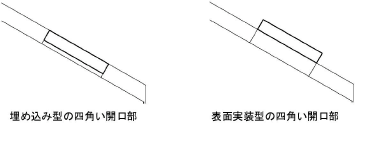

シンボルの挿入点で、トップライトを埋め込み型にするか表面実装型にするかが決まります。

開口部の形状 |
トップライトの開口部の形状タイプを選択します。 垂直:開口部の端部がアクティブレイヤプレーンに対して垂直になります。 斜角:開口部の下端はアクティブレイヤプレーンに対して垂直になり、開口部の上端はアクティブレイヤプレーンに対して平行になります。 直角:開口部の端部が屋根に対して直角になります。 |
