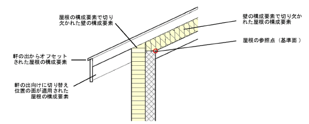

屋根の構成要素は、屋根を構成する部分を定義します。たとえば、屋根が石膏板の天井、木製の軸組、断熱材、アスファルトのこけら板で構成されていることを示すには、これらの項目ごとにその位置を示すよう構成要素を定義します。屋根の構成要素は、壁端部(自動境界設定された屋根の場合)からでも、屋根端部(手動で描画した屋根の場合)からでもオフセットさせることができます。その外観は、特に壁と交差する場所の断面ビューに対して指定できます。また、テクスチャを設定して、リアルな断面やレンダリングしたビューを作成したり、屋根の材料を正確に見積もったりできます。マテリアルリソースを使用して構成要素を定義すると、通常はマテリアルによって、描画、レンダリング、レポートに必要な面、テクスチャ、物性、および建材情報が提供されます。屋根の構成要素の(穴切り取り部分を差し引いた)面積と体積はワークシートで計算できます。ワークシート関数を参照してください。
屋根の全体の厚みは、屋根の構成要素の厚みの合計に等しくなります。構成要素の面と線のスタイルは断面ビューポートでのみ表示されます。

屋根端部の処理
屋根の辺(境界)から構成要素をオフセットする方法は、屋根が一連の壁に関連付けられた自動境界設定の屋根であるか、(壁とは別に)手動で境界設定した屋根であるかによって異なります。屋根端部の処理は、屋根の設定ダイアログボックスの情報タブの構成要素リストに、構成要素ごとに表示されます。
端部の境界
屋根が壁に関連付けられている時に、構成要素の端を、屋根端部または屋根軸ライン、壁の内側または外側、壁の内側構成要素の外側、壁の外側構成要素の内側、またはコア構成要素として指定された壁構成要素の内側/外側/中心に境界設定します。
切り替え位置
端部の境界が屋根端部または屋根軸ラインの場合は、構成要素の異なる面が表示される切り替え位置を設定します。切り替え位置の面で面の属性を指定します。
端部の調整
屋根の構成要素が壁を切り取るのか、壁が屋根の構成要素を切り取るのかを指定します。
手動境界
屋根の構成要素が一連の壁に関連付けられていない時に、(屋根端部を選択して)屋根の端部を軒の出まで延ばすか、または(屋根軸ラインを選択して)傾斜線で止めることができます。
境界のオフセット
構成要素の屋根の端からのオフセットを指定します。
断面ビューでの構成要素の外観を指定します。構成要素でマテリアルを使用する場合、面はマテリアルの面に設定され、コントロールは無効になります。マテリアルを使用しない場合は、面のスタイルを選択するか、またはクラススタイルを選択して面の属性をクラスで設定します。選択したスタイルに応じて、面の色、模様、またはリソース(ハッチング、イメージ、グラデーション、タイル)を選択します。
断熱面を表すには、壁に合わせるを選択した状態のタイルを使用します。タイルを定義および編集するを参照してください。
切り替え位置の面
屋根の構成要素を屋根端部または屋根軸ラインに境界設定した場合に、切り替え位置より先の断面ビューにおける構成要素の外観を指定します。
