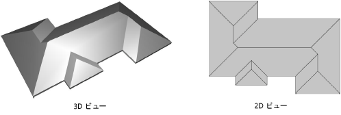

屋根作成ダイアログボックスで設定した基準を元に、選択した図形上に寄せ棟屋根が作成されます。屋根を変更して切り妻や入母屋の形状にできます。屋根端部の形状を変更するを参照してください。
