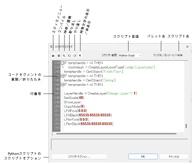

スクリプトエディタが開き、スクリプト編集セッションが開始されます。Python ScriptまたはVectorScriptから、スクリプトの言語を選択します。エディタでは、スクリプトの開発やメンテナンスを行える基本的なオーサリング環境を提供しています。エディタの各種機能を使用すると、スクリプトの作成、編集、コンパイル、使用可能な機能の参照、エラーの表示といった操作を行ったり、スクリプトの作成に関連するその他の作業を実行したりできます。スクリプトエディタは、括弧の一致、ヒントの呼び出し、オートコンプリートなど、スクリプトを記述する際のエラーの削減に役立つコードヒント機能を備えています。スクリプトは最大32,001文字に制限されています。PythonおよびVectorScriptに関する詳細な開発者向けドキュメントは、developer.vectorworks.net(開発元サイト)を参照してください。

エディタメニュー
手続き/関数 |
手続き/関数ダイアログボックスが開きます。このダイアログボックスでは、すべての使用可能なスクリプト手続き/関数をカテゴリ別に一覧表示するほか、関数のプロトタイプや、その関数で実行される処理の簡単な説明も表示されます。このリストは、関連する手続き/関数をエディタに貼り付けることで、参照用としてもコードの作成手段としても使用できます。検索ボックスにテキストを入力すると、リストの項目が絞り込まれます。 手続きまたは関数を選択してOKをクリックし、スクリプトエディタの現在の行に追加します。 |
条件 |
検索条件ダイアログボックスが開き、スクリプトの選択条件を自動的に定義できます(検索条件ダイアログボックスを参照)。 |
ツール/属性 |
条件設定ダイアログボックスが開き、現在のツールおよび属性の状態に関する情報をスクリプトに保存できます(ツールマクロを作成するを参照)。 |
プラグインのスクリプトで作業している場合は、パラメータコマンドを使用すると、プラグインオブジェクトのパラメータリストにアクセスして編集できます(プラグイン定義を参照)。 |
テキスト取り込み |
テキスト取り込みコマンドを使用すると、スクリプトのソースコードを外部のテキストファイルから取り込むことができます。 |
コンパイル
コンパイルボタンをクリックすると、スクリプトを実行しなくても、スクリプトエディタから直接スクリプトをコンパイルできます。スクリプトにエラーがあるために正しくコンパイルできない場合は、そのエラーが表示され、スクリプトエディタを終了しなくてもエラーを解決できます。 VectorScriptのコンパイルではスクリプトコードにあるすべてのエラーを報告しますが、Python Scriptのコンパイルでは構文エラーのみを報告します。たとえば、Python Scriptでは未定義の変数をエラーとして報告しません。この種のエラーはスクリプトの実行中にのみ確認されるためです。そのため、Python Scriptではほとんどのエラーをスクリプトの実行時に報告します。 |
検索/置換
検索し置換ダイアログボックスが開き、現在のスクリプトからテキストを検索し、必要に応じて、ある単語のインスタンスを1つまたはすべて置換できます。 |
取り消し/やり直し
直前の操作を取り消すか、完了したばかりの取り消し操作をやり直します。メインのVectorworksの取り消しコマンド(WindowsではCtrl + Z、MacではCmd + Z)およびやり直しコマンド(WindowsではCtrl + Y、MacではCmd + Y)をアクティブにするのと同じキーボードショートカットで、このダイアログボックスの機能をアクティブにできます。 |
特殊文字の表示/非表示
スペース、タブ、およびCR/LF(改行)記号の表示を切り替えます。 |
スクリプト言語 |
スクリプト言語をPythonまたはVectorScriptから選択します。 |
(Python Scriptのみ) |
スクリプトオプションダイアログボックスが開き、外部ライブラリが必要なPython Script向けに、取り込んだモジュールが置かれているフォルダ(環境パス)が一覧表示されます。 このダイアログボックスは、ツール>プラグイン>スクリプトオプションからもアクセスできます。 追加:リストに追加するフォルダの場所を選択します。 削除:現在選択しているフォルダの場所を削除します。 OSのフォルダを開く:選択したフォルダの内容をWindowsまたはMacで表示します。 |
