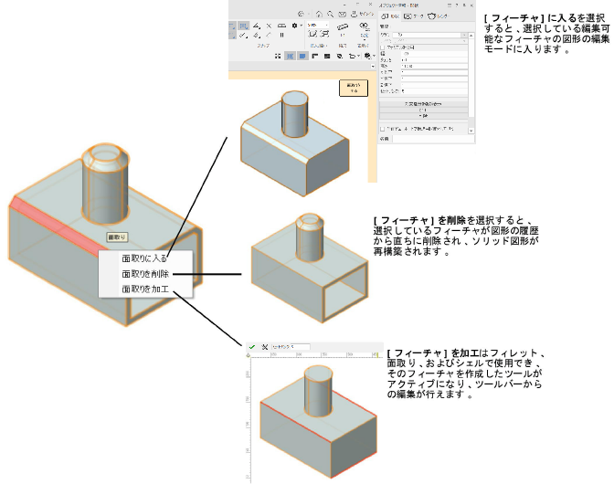

ソリッド図形のフィーチャを編集する
ソリッド図形の個々のフィーチャを編集するには:
ソリッド図形を右クリックし、コンテキストメニューからCSGフィーチャを編集を選択します。
または、ソリッド図形をダブルクリックし、編集方式を選択ダイアログボックスでCSGフィーチャを編集をクリックします。
選択中の図形上でカーソルを動かすと、面が強調表示されます。強調表示された面を選択するとソリッドのどのフィーチャが編集対象となるのかが、スクリーンヒントで示されます。
次のいずれかの操作を行います:
強調表示されている面をクリックして、対象のフィーチャを編集するための図形の編集モードに入ります。ステップ4に進みます。
強調表示されている面を右クリックして、その他のオプションのコンテキストメニューを表示します。
面を右クリックすると、フィーチャ固有のコンテキストメニューが表示されます。必要なコマンドを選択します。
フィレット、面取り、およびシェルなど、辺や面に特化した操作に依拠する一部のソリッド図形は、追加の編集機能を備えています。フィレット、面取り、またはシェルを変更するを参照してください。

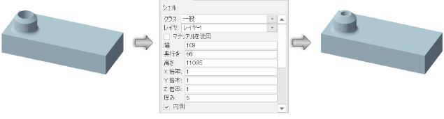

ソリッド図形の履歴編集の例
以下の一連のステップでは、ソリッド図形の作成と編集を行います:
噛み合わせるコマンドを使用して、2つの重なるソリッド図形(この場合は四角形の押し出しと、それより高さのある円形の押し出し)を1つの合成オブジェクトに組み合わせます。
シェルソリッドツールを使用して、オブジェクトのシェルを作成します。
3Dフィレットツールを使用して、円形部分と四角形の形状が交わる合成オブジェクトの辺にフィレットをかけます。
3D面取りツールを使用して、円形部分の上端を面取りします。
この例のこの時点では、辺の面取りをオブジェクト情報パレットで直接編集することができます。ただし、これより前のステップを編集するには、図形の編集モードに入って、オブジェクトの階層化された履歴にアクセスする必要があります。
この例のステップ2で作成したシェルの厚みを編集するには、次のいずれかの操作を行います:
コンテキストメニューからCSGフィーチャを編集を選択し、シェルの面を強調表示し、コンテキストメニューからシェルを加工を選択します。ツールバーからシェルの厚みを変更します。
コンテキストメニューからソリッドを編集を2度選択すると、図形の編集モードのオブジェクト情報パレットに、編集対象としてシェル図形が表示されます。オブジェクト情報パレットでシェルの厚みを変更します。
