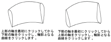

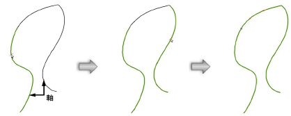

輪郭となる曲線が開いているか閉じているか、また軸の始点と終点が輪郭となる曲線に接しているかによって、異なる多段曲面が作成されます。場合により、クリックの順序(最初にクリックする軸)と場所(クリックする輪郭となる曲線の部分)によって異なる多段曲面が作成されます。
輪郭となる曲線と軸の状態 |
軸のクリック順序と輪郭のクリック場所がもたらす影響 |
開いている輪郭となる曲線 |
軸の1つの始点/終点が開いている輪郭の始点/終点に接している |
軸のクリック順序と輪郭のクリック場所は、多段曲面の作成に影響しません。 |
軸の始点/終点が開いている輪郭の始点/終点に接していないか、開いている輪郭にまったく接していない
軸のクリック順序と輪郭のクリック場所の両方が、多段曲面の作成に影響します。

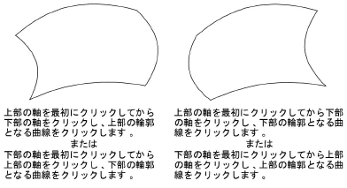

閉じている輪郭となる |
曲線軸の1つの始点/終点が、閉じている輪郭となる曲線に接している |
クリック順序と場所は、多段曲面の作成に影響しません。 |
軸の始点/終点が、閉じている輪郭にまったく接していない
クリック順序が多段曲面の作成に影響します。
