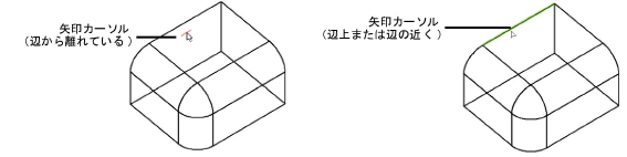

カーソルを辺に近づけるとカーソルがマーカーに変わり、その辺が強調表示されます。カーソルの近くに複数の辺がある場合には、そのカーソルに最も近い辺が強調表示されます。辺をクリックして選択します。

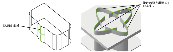

抽出ツールのNURBS曲線(ISO)モードでも、カーソルをNURBS曲線(ISO)に近づけるとカーソルがマーカーに変わります。
操作 |
説明 |
複数の辺を選択するには |
Shiftキーを押しながら辺を選択します。 |

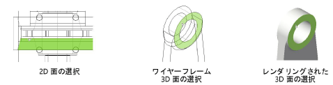

面を選択する

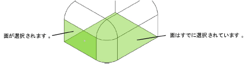

カーソルが面の上にある場合は面ジオメトリが強調表示され、どの面が選択されるのか判断しやすくなります。面をクリックして選択します。
前述の辺の選択とまったく同じように、Shiftキーを押しながら選択すると複数の面を選択できます。面を選択解除する場合も、辺を選択解除する方法と同様に空白の領域をクリックします。
面の選択は、面を構成する辺の選択になることもあります。辺またはNURBS曲線の近くにカーソルがある場合、カーソルの位置によって辺のいずれかの側にある面を選択できます。面が強調表示されると、どの面が選択されるのか判断しやすくなります。

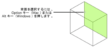

通常は、ソリッド図形の前面にある曲面のみを直接選択できます。ソリッドの背面を選択するには、Optionキー(Mac)またはAltキー(Windows)を押しながら面を選択します。
複数の背面にかかる位置にカーソルがあり、選択する目的の面を判断することが難しい場合は、面を選択ダイアログボックスを開いて面を指定できます。目的の面が強調表示されるまで、<<または>>ボタンをクリックします。
