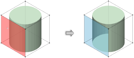

面-穴モードでは、選択したメッシュの背後にあるサブディビジョンモデルの一部を削除します。変形モードとDeleteキーを使用して、ケージメッシュエンティティやサブディビジョンモデルの関連部分をファイルから完全に削除するのとは異なり、面-穴モードを使用して開けた穴は置き換えられます。
サブディビジョンモデルの面に穴を開けるには:
編集するサブディビジョン図形を選択します。
ツールとモードをクリックします。
あるいは、セレクションツールでサブディビジョン図形をダブルクリックして図形を選択すると、サブディビジョン編集ツールが自動的にアクティブになります。
ケージメッシュの上にカーソルを移動すると、面が強調表示され、編集できることが示されます。
ケージメッシュの面をクリックして、サブディビジョンモデルの対応する部分に穴を開けます。
ケージメッシュの面を再度クリックし、面を置き換えて、穴を削除します。
面-穴モードでは、選択と編集が行いやすいように、すでに穴の開いているケージメッシュ面は違う色で強調表示されます。強調表示の色は、環境設定:インタラクティブペインで変更できます。
