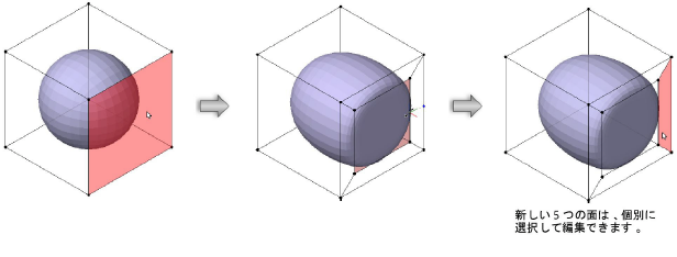

面を分割する
モード |
ツール |
ツールセット |
分割
サブディビジョン編集
3D |
サブディビジョンモデルの面を分割するには:
編集するサブディビジョン図形を選択します。
ツールとモードをクリックします。
あるいは、セレクションツールでサブディビジョン図形をダブルクリックして図形を選択すると、サブディビジョン編集ツールが自動的にアクティブになります。
ケージメッシュの上にカーソルを移動すると、面が強調表示され、編集できることが示されます。
分割するケージメッシュの面をクリックします。分割された面のプレビューが表示されます。カーソルを動かして、新しい中心面のサイズを変更します。
クリックして分割を完了します。
面は最初、その面を選択する時にクリックした位置で分割されます。続けて分割を調整するためにカーソルを移動すると、面の中心からクリック位置への方向に拘束されます。

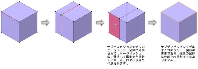

辺を分割する
モード |
ツール |
ツールセット |
分割
サブディビジョン編集
3D |
サブディビジョンモデルの辺を分割するには:
ツールとモードをクリックします。
ケージメッシュの上にカーソルを移動すると、辺が強調表示され、編集できることが示されます。
分割するケージメッシュの辺をクリックします。クリックした位置から始まる分割のプレビューが表示されます。辺に沿ってカーソルを動かして、分割の位置を変更します。カーソルを動かすと、分割のプレビューが表示されます。
クリックして分割を完了します。
