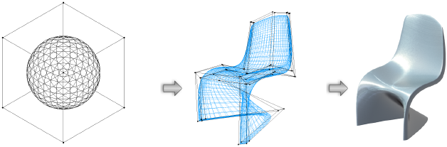

サブディビジョンモデリング
サブディビジョンモデリングを使用すると、自由形式の形状を簡単かつ直観的に作成して、オブジェクトを設計したり概念を追求したりできます。サブディビジョン図形を作成するか、既存の図形をサブディビジョン図形に変換したら、サブディビジョン編集ツールを使用してモデルを成形します。
