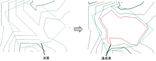

Vectorworks LandmarkおよびArchitectでは、指定した法面内に造成面を自動で作成できます。造成面は、基礎となる計画地形モデルの切土と盛土の量が等しく設定されるように配置され、造園設計者がバランスの良い解析結果で作業を開始できるよう支援します。勾配の角度は、造成図形の側面によって異なることがあります。

造成面が作成されて選択されます。
