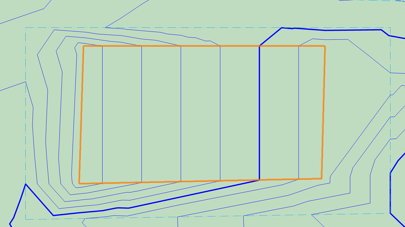

造成面など、造成図形の周囲に法面領域を描画します。
法面の変更を反映させるには、オブジェクト情報パレットの地形モデルを更新をクリックします。
(選択した)造成面と(青の破線の)法面の間の地形モデルが変更されます。
