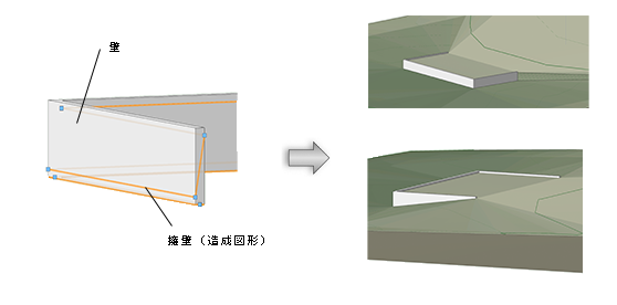

元の擁壁は図面に残ります。擁壁(造成図形)は、新しい別のオブジェクトです。
地形モデルを更新して変更を適用します(地形モデルを選択してオブジェクト情報パレットの更新をクリックします)。

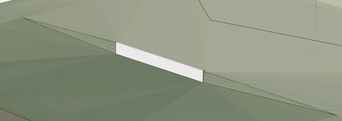

作成した擁壁(造成図形)の2つの異なるビュー

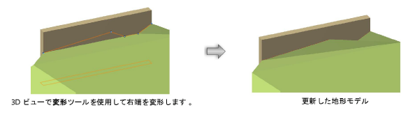

擁壁(造成図形)は4つの造成辺から構成され、共通の頂点で結合されます。擁壁(造成図形)の左端と右端は変形ツールで変形できます(3D変形モードを参照)。擁壁を変形するには、頂点を移動したり追加または削除したりします。

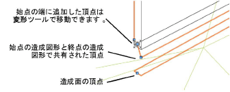

擁壁(造成図形)の始端と終端は、垂直方向にのみ移動できます。左右造成辺と壁の両端の間にカスタムの高低差が必要な場合(たとえば、壁の両端に支持がないために地形が「はみ出しそう」な場合)は、左端または右端に頂点を追加します(オブジェクト情報パレットの移動リストで始点/終点の造成辺を選択し、頂点を追加をクリックします)。
変形ツールを使用して新しい頂点を再配置し、造成図形の始点に使用します。この例では、擁壁(造成図形)の始点と終点に頂点を追加しています:
擁壁(造成図形)の始点と終点に頂点を追加後、変形ツールで頂点を移動し、傾斜のある立面図を作成
