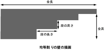

均等割り
均等な間隔で、段の高さと壁の頂点が一定な階段状の壁を作成します。
プレビュー
選択した構成をプレビューします。
全長
作成する階段状の壁の全長を表示します。
段数
作成する段数を表示します。
電卓アイコン
段は、段の長さ、段の高さ、全高の3つのパラメータに基づいて作成されます。3つのパラメータのうち2つの入力に基づいて、3番目のパラメータが自動的に計算されます。クリックして、自動計算するパラメータの場所に電卓アイコンを配置し、他の2つのパラメータの値を入力します。
段の長さ
一段の長さを設定します。
段の高さ
一段の高さを設定します。
全高
全高値を指定します。
