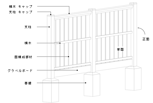

各フェンススタイルには、中間、コーナー、および門扉という最大3種類のフェンスの支柱があります。中間支柱は前のセグメントの支柱と一直線上にあり、コーナー支柱はフェンスセグメントの方向転換、または始端/終端の支柱を表します。門扉支柱は門扉設定で指定します。
レポートや計算では、支柱の高さはそのバウンダリボックスに基づきます。支柱のポスト、スパイク、柱受などの追加されたシンボルは、支柱の高さには含まれません。
カスタムハイブリッドシンボルを作成し、支柱として使用できます(3Dシンボルを使用すると、2D/平面ビューでは表示されません)。シンボルを現在のファイルまたはユーザーフォルダに保存します。選択した支柱の断面形状を伸縮し、カスタムリソースとして追加オプションでリソースとして保存することもできます。

フェンス設定:横木とネット状面構成部材ペイン
フェンスには、さまざまな形式の横木を必要な数だけ配置できます。
段差状のフェンスのパネルとして使用する場合を除き、金網、防雪柵、ビニールメッシュなどの「ネット」タイプの面構成部材は(横木の一種である)ネット状面構成部材と見なされるため、このペインで指定します。これにより、ネット状面構成部材は高低差がある傾斜状のフェンスに沿うことができます。
独自のハイブリッド横木シンボル定義を作成する場合、横木の組み立てを複数の部位で構成できます。たとえば、横木の上部に有刺鉄線を配置することもできます。横木はデフォルトですべて同じオフセットになりますが、カスタムの横木には基準点を含めることができ、組み立てる部位の1つに異なるオフセットを設定できます。

フェンス設定:面構成部材ペイン
面構成部材の範囲は、連続していたり、支柱で分割されていたりします。また、全般ペインで選択したパネルやボード、ピケットなどで構成されている場合もあります。面構成部材は、ボードのように断面を基にすることも、ピケットフェンスのように3Dシンボルを基にすることもできます。一般ペインの面構成部材のタイプで横木のみを選択している場合、面構成部材は設定できません。
オフセットを設定でオフセット距離を指定しない限り、面構成部材は自動的に横木の前面に配置されます。
