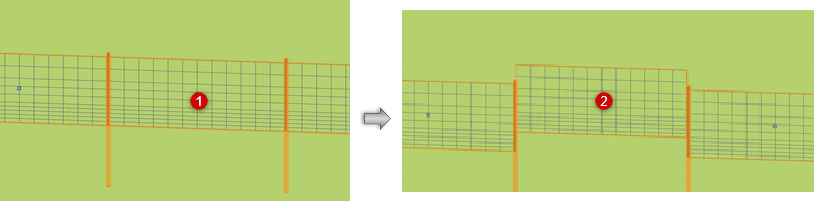

フェンスの高さを編集する
特定の高さの値を入力することで、フェンス区間の高さを編集します。この方法は、支柱間のフェンス全体を編集するのに便利です。地形モデルの表面を基準にして、断面ビューで長いフェンスを調整できます。
フェンス区間の高さを編集するには:
高さ/編集モードで変形ツールをクリックします。
編集するセグメントをクリックします。
フェンスの高さを編集ダイアログボックスが開きます。
関連する区間の支柱がプレビュー表示され、支柱の相対的な高さと地形が表示されます。支柱には番号が付けられており、下に一覧表示される支柱と対応しています。フェンス区間が長い場合は、プレビューの下にあるスクロールバーで必要な区間を調整できます。
プレビューまたはリストの支柱をクリックすると、その支柱が選択されます。
パネル付きフェンスの場合は、プレビューまたはリストのパネルをクリックするとパネルが選択されます。
フェンスにパネルが含まれているかどうかに応じて、次のいずれかの操作を行います:
支柱を1本以上選択し、高さZを入力して高さを変更します。
パネルを1つ以上選択し、地面から最上部までの距離の高さを入力します。
必要に応じて、反転を選択してフェンスラインの端のはみ出した部分の位置を制御します。不均等なはみ出した部分がある場合、フェンスのもう一方の端に区間を反転させることで、フェンスラインに沿ってすべての区間を調整する必要がなくなります。
必要に応じて、フェンスラインをファセット化の選択を解除し、曲線のフェンス区間のファセットを削除します。曲線のフェンス区間では、これによってセグメント化されたフェンスではなく、曲線のフェンスが作成されます。この設定は、パネル付きフェンスには適用されません。

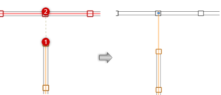

フェンスを結合する
面構成部材のセグメントに沿ってではなく、支柱でのみフェンスを結合できます。結合する2つのフェンスの支柱は位置が揃っている必要があります。T字結合では支柱のみを結合できます。支柱の1本が自動的に削除され、残りの支柱がコーナー支柱に変換されます。
結合したフェンスは別個のオブジェクトのままになります。
フェンスを結合するには:
高さ/編集モードの結合サブモードで、変形ツールをクリックします。
結合するフェンスの支柱をクリックします。
支柱を結合先の支柱にドラッグします。

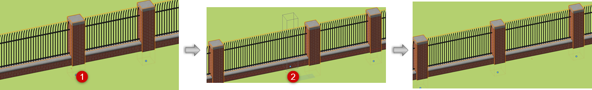

フェンスを表面に再度揃える
フェンスを地形モデル上に配置した場合、設定で表面に移動を選択すると、フェンスは地形モデルの高さの変化に合わせて自動的に調整されます。植栽と造成図形を除く3Dオブジェクト上にフェンスを配置した時に、オブジェクトの高さを変更したりフェンスを反転した場合は、フェンスの位置を再度揃える必要があります。
フェンスとその下のオブジェクトの位置を再度揃えるには:
フェンスをクリックします。
変形ツールをクリックし、グラビティモードをクリックします。
フェンスがその下の適合するオブジェクトに合わせてリセットされます。

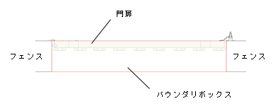

支柱または門扉のバウンダリボックスを編集する
場合によっては、熟練したユーザーが支柱または門扉のバウンダリボックスを編集して、フェンスのパーツ間を正しく連結したい場合があります。たとえば、門扉をフェンスラインの前面に合わせたい場合や、車道の門扉にスライド式レールを配置したい場合などです。
支柱または門扉のバウンダリボックスを編集するには:
オブジェクト編集モードで、オブジェクトの3D構成要素を編集します。図形の編集モードを参照してください。
2D/平面ビューで、新しいバウンダリボックスを表す形状を描画します。
オブジェクトを押し出します。2D図形を押し出すを参照してください。
属性パレットで、オブジェクトの面と線をなしに設定します。
オブジェクトの編集モードを終了します。フェンスが新しいバウンダリボックスの形状に連結されます。
門扉はフェンスより薄くなっています。門扉を正しく(フェンスの前面に合わせて)配置するには、バウンダリボックスをフェンスと同じ幅に広げます。
