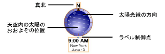

太陽光設定グラフィックは、太陽光設定の最上部に真北を表示します。通常、図面は真北(真の北であり磁北とは異なります)に向けられ、真北は用紙の最上部に一致しており、太陽の適切な位置に補正は必要ありません。図面をこの方位で作成しなかった場合は、オブジェクト情報パレットを使用して、真北からの角度を度単位で指定します。ここで設定する北は図面の真北と一致させる必要があります。
白い矢印は、現在時刻および指定場所での太陽光の方向を表します。グラデーションの強調表示は、天空内の太陽のおおよその位置を示します。

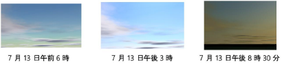

日、時間、暖色の使用などの太陽光設定を行うと、フィジカルスカイのRenderworks背景が適用されている場合にこれを制御できます(フィジカルスカイ背景テクスチャを作成するを参照)。アニメーションが進むにつれて空が時刻や月を反映するため、さらにリアルなソーラーアニメーションが作成されます。
フィジカルスカイを明るい真昼の設定で表示するには、このオプションの選択を解除します。 |

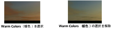

Warm Colors(暖色) |
フィジカルサンとフィジカルスカイの色に、さらにバラ色で深みのある印象を追加します。
