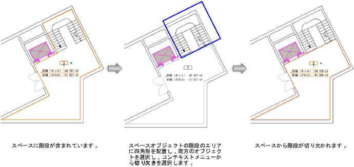

スペース形状を2D面積補正オブジェクトで編集する
2D面積補正オブジェクトを使用して、スペースの境界線を調整できます。スペースオブジェクトに閉じた2D形状(四角形や曲線など)を配置し、両方のオブジェクトを選択して右クリックし、コンテキストメニューから貼り合わせまたは切り欠きコマンドを選択します。操作後、自動-境界線のスペースと壁の関連付けは維持されます。
