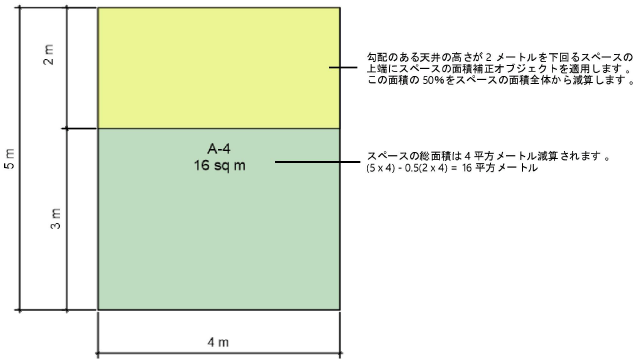

低い天井のある2Dスペースの場合は、閉じた2Dプリミティブ図形(四角形や曲線など)を面積補正オブジェクトとして1つ以上手動で追加し、計算された面積をどの程度減算するかを指定できます。
2Dスペースの面積を変更するには:
面積補正オブジェクトとして使用する2Dオブジェクトをスペースオブジェクトに1つ以上配置します。スペースオブジェクトと重なる部分の面積補正オブジェクトのみがスペース面積から減算されます。面積補正オブジェクトが相互に重なる場合は、両方の面積補正オブジェクトがスペース面積から完全に減算されます。
