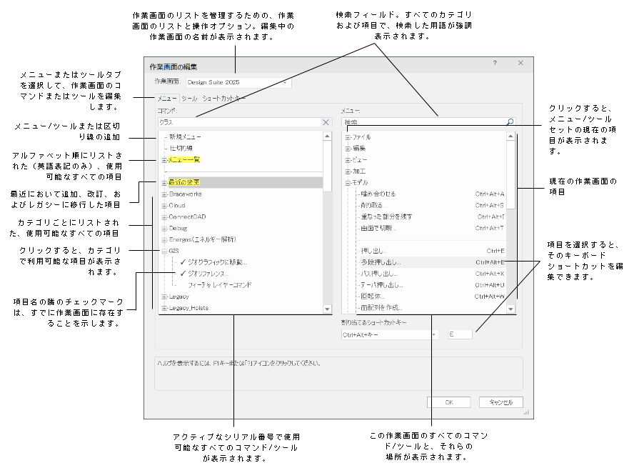

作業画面の編集ダイアログボックスが開きます。特定のメニューまたはツールセットからダイアログボックスを開いた場合は、そのセクションが右側のメニューまたはパレット領域に展開されます。
別の作業画面を編集する必要がある場合は、作業画面リストで選択します。作業画面のリストは、各作業画面の保存場所に基づくセクションに分かれています。
作業画面の編集ダイアログボックスでは、複数の作業画面を順番に編集できます。別の作業画面に変更するか、OKをクリックしてダイアログボックスを閉じると、編集した各作業画面が保存されます。
作業画面のどの部分を変更するかに応じて、メニュータブまたはツールタブをクリックします。ダイアログボックスの左側のリストには、現在のライセンスで使用可能なすべてのコマンド/ツールが含まれています。ダイアログボックスの右側のリストには、現在編集中の作業画面におけるコマンドとツールの構成が表示されます。この例ではメニュータブが表示されていますが、ツールタブも同じ機能を備えています。

新しいメニューまたはツールセット/パレットを追加する
メニューまたはツールリストの新規メニューあるいは新規パレットまたは新規ツールセットコマンドをクリックし、メニューまたはパレットリストの必要な位置にドラッグします。あるいは、コマンドを右クリックしてコピー&ペーストします。

「+」(Windows)または三角マーク(Mac)をクリックすると、コマンド/ツールのリストが展開されます。検索フィールドに用語を入力すると、その用語を含むすべての項目(とそのカテゴリ)が強調表示され、必要な項目をすばやく参照できます。コマンド/ツールリストで選択した1つ以上の項目をクリックし、メニュー/パレットリストの必要な位置までドラッグします。あるいは、選択した項目を右クリックしてコピー&ペーストします。Vectorworksのコンテキストメニューを編集することもできます。
コマンド/ツールリストにある項目の隣のチェックマークは、その項目がすでに編集中の作業画面に含まれていることを示します。
