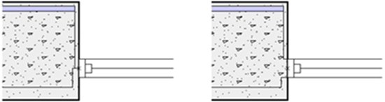

壁との取り合い設定を使用を有効にしているシンボル定義では、壁との取り合いコンポーネントを追加して、図形の3D範囲を定義できます。これは、壁へ挿入時の端部処理ダイアログボックスまたは壁との取り合いダイアログボックスで、挿入物に回り込みオプションを使用している壁の構成要素を回り込ませる場合に便利です(壁との取り合い設定を参照)。たとえば、壁との取り合いコンポーネントでドアの建具枠を表すことができます。壁との取り合いコンポーネントは、単一の3D図形で構成する必要があります。
シンボルに壁との取り合いコンポーネントが含まれない場合(左側)、挿入物に回り込みに設定しているコンポーネントはシンボルの挿入点に回り込みます。  壁との取り合いコンポーネントが含まれる場合(右側)、挿入物に回り込みに設定しているコンポーネントは、壁との取り合いコンポーネントの最も近い面に回り込みます。
