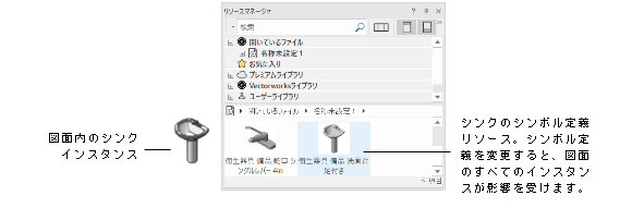

シンボル定義は幾何学的です。シンボル定義によってオブジェクトの形状が決定され、多くの同じシンボルインスタンスを図面に挿入しやすくなります。壁に挿入する機能を除き、多くのシンボルは他のオブジェクトとは相互に作用しません。

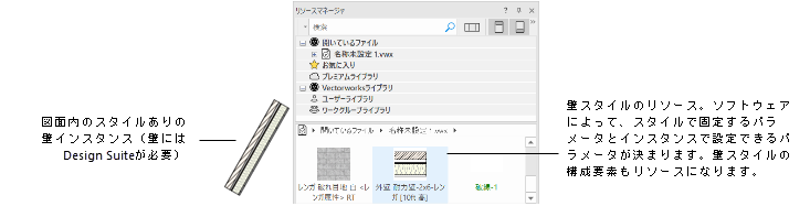

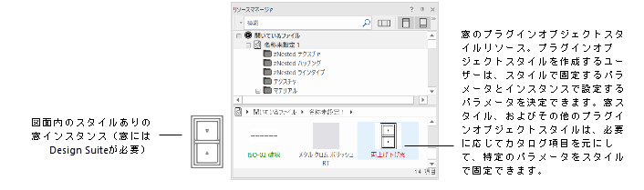

オブジェクトスタイルはパラメトリックです。オブジェクトスタイルによって、一貫したオブジェクトインスタンスを図面に配置するために使われる一連のパラメータが決まります。多くのオブジェクトスタイルでは、すべてのインスタンスで同じにしなければならない一部のパラメータはスタイルで固定し、その他のパラメータは各インスタンスごとに設定することで、必要に応じた柔軟性を持たせることができます。壁スタイルなどの一部のオブジェクトスタイルは、スタイルで固定するパラメータと、インスタンスで編集可能なパラメータが予め決まっています。これに対し、プラグインオブジェクトスタイルを使用すると、スタイルを作成するユーザーがその設定を行うことができます(概念:プラグインオブジェクトスタイルを参照)。
一部のプラグインオブジェクトでは、スタイルはメーカーのカタログ項目で定義されることもあります(概念:プラグインオブジェクトスタイルとカタログ項目を参照)。

すべてのシンボルインスタンスはシンボル定義に基づいています。その名が示すとおり、配置したインスタンスの形状はシンボル定義によって完全に定義され、特定の定義に基づくシンボルインスタンスはすべて同じ形状になります。ほとんどのシンボルでは、シンボル定義を編集すると、その定義に基づくファイル全体のすべてのインスタンスにすぐに反映されます。シンボルのタイプやその仕組みに関する詳細は、概念:Vectorworksシンボルを参照してください。
