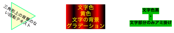

文字部分のみアミ掛け
文字列図形に塗りつぶしが適用される場合、各行の文字列部分の背景にのみ塗りつぶしを適用します。空行には塗りつぶしを適用しません。 |

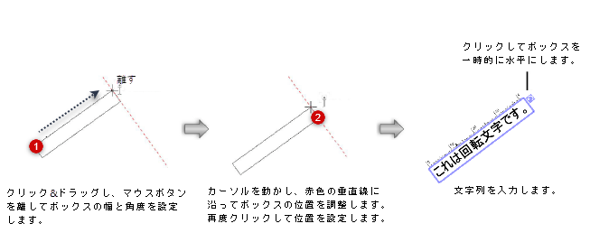

回転文字を作成するには:
ツールとモードをクリックします。
必要に応じて、ツールバーの文字部分のみアミ掛けモードと文字スタイルを設定します。
マウスをクリック&ドラッグしてテキストボックスの角度と幅を指定し、マウスボタンを離して設定します。必要であれば、カーソルを動かし、テキストボックスに垂直な線に沿ってテキストボックスの位置を調整します。再度クリックして位置を設定します。
回転した平面ビューで描画している場合(Vectorworks Design Suite製品が必要)、角度スナップを設定して平面回転角度にスナップする(角度へのスナップを参照)と、回転平面のスクリーンヒントが表示されます。文字をワーキングプレーンと同じ角度で作成している場合、ワーキングプレーンの回転を元に戻すと、その文字は基準平面座標系に一致します。
常に横向きのテキストボックスで回転文字を作成および編集するには、環境設定の描画ペインで文字編集時に水平表示を選択します(環境設定:描画ペインを参照)。
文字列を入力します。文字列がテキストボックスより長くなると、文字列は自動的に改行されます。現在のテキストブロック内で、現在の段落を終了して新しい段落を開始するには、Enterキーを押します。

文字ツールの文字部分のみアミ掛けモードは、文字列図形に適用される塗りつぶしを変更し、各行の文字列部分にのみ塗りつぶしが適用されるようにします。空行には塗りつぶしが適用されません。

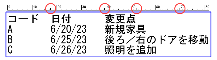

文字列にタブを追加するには:
文字を編集中、Tabキーを押して、必要な位置にタブを配置します。
テキストボックスのルーラーには、デフォルトで1つのタブストップが定義されており、黒いマーカーで表示されます(単位がインチのファイルでは0.5inch、メートルのファイルでは12.5 mmの位置です)。黒いタブストップの右には、2番目以降のグレイのタブストップが等間隔で表示されます。タブストップは次のようにして調整できます。
黒いタブストップをクリック&ドラッグして、位置を調整します。
左端にある黒いタブストップを移動すると、グレイのタブストップ間の間隔も自動的に調整されます。グレイのタブストップは、右端の黒いタブストップの右側に表示されます。
タブストップ間の間隔をさらに制御するには、ルーラー上のどこかをクリックして、新しい黒いタブストップを必要な数だけ作成します。黒いタブストップは、1つずつ個別に移動できます。
黒いタブストップを削除するには、ルーラーの外側までドラッグします。黒いタブストップが1つしかない場合は、削除できません。
