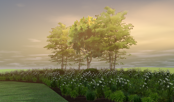

霧の中の光効果を含む日の出の背景テクスチャを使用すると、黄金色の朝もやの光景を表現できます。
