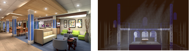

レンダリングを行うと、3D図形に立体感が出ます。ソリッド図形は影を付けることができるほか、背後にある図形を「オクルージョン」(遮蔽)することもできます。レンダリングは、メモリと時間を大量に消費する処理になりがちです。図面ウインドウの下部にあるプログレスバーには、Renderworksレンダリングモード、Redshift by Maxonレンダリングモード、隠線消去レンダリングモード、およびポリゴンレンダリングモードでのレンダリング処理に必要な時間が表示され、レンダリングの設定やハードウエアによって異なるレンダリング時間を比較できます。
デザインを伝えるレンダリングを作成するためのプロセスには、デザインレイヤとシートレイヤビューポート両方での作業が含まれます。美的感覚や対象者によって、レンダリングプロセスはシンプルにも複雑にもなります。
レンダリングでは、光源、テクスチャ、およびレンダリングモード/Renderworksスタイル設定のバランスを取ることが必要です。たとえば、プロジェクトの開始時に光源を使用して基本的な建物や図形の配置を確認できます。テクスチャを使用すると、レンダリングにおける光源と図形の相互作用が変更される可能性があるため、テクスチャは最後のステップより前に追加する必要があります。モデルの作成とレンダリングは、以下のセクションで概説する順序で行うことを推奨しますが、レンダリングの作成は多くの場合、確認と調整の繰り返しになります。以下で説明するようにモデルの加工とレンダリングオプションの変更を行うことで、レンダリングのパフォーマンスと速度を向上させることができます。
関連するビデオについては、Vectorworks Universityのレンダリングコースを参照してください: university.vectorworks.net/course/#coursestab
Redshift by Maxonを使用するRenderworksスタイルでは、インタラクティブプレビューレンダリング(IPR)により、デザインレイヤで形状、照明、背景、およびテクスチャを変更する時に、高速でインタラクティブなプログレッシブレンダリングを実行できるため、簡単にレンダリングの微調整が行えます。Vectorworksには、いくつかのリアルタイムレンダリングプログラムおよびコンテンツプログラムとライブ同期するためのリンクも用意されています。詳細は、リアルタイムレンダリング同期を参照してください。詳細なレンダリングの手軽な代替手段として、人工知能を利用してVectorworksのファイルを基にさまざまなイメージを得ることもできます。AIでイメージを生成するを参照してください。これは詳細なレンダリングを代わりに行うものではありませんが、作成前にさまざまな外観を試したり、プレゼンテーションボードに使用したりできます。

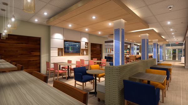

モデルに光を当てる
優れたレンダリングには、適切な光源が不可欠です。レンダリングに光源を設定するにはさまざまな方法があり、多様なニーズに合わせて特にリアルに見せる方法もあります。最適なレンダリングの多くは、さまざまなライティング方法を組み合わせて大きな効果を得ています。
環境光は、図面のデフォルトの光源です。光源として機能する光源図形には連結されておらず、単に図面が表示されるようにするだけのものです。
背景放射光の設定ダイアログボックスやRenderworksスタイルでアンビエントオクルージョンをオンにしてみて、より複雑なライティングテクニックを使わなくても奥行き感に望ましい効果が得られるかどうかを確認します。
環境光はインタラクティブな設計段階や、空間の全般的な印象を作り出すためのレンダリングに役立ちますが、影は付かないため、個々の光源の効果がわかりにくくなる場合があります。光源図形を使用してシーンの照射を開始したら、環境光を減らすか、場合によってはオフにすることを検討します。
太陽光設定は太陽のように機能します。太陽光設定を特定の場所、日付、および時刻に設定すると、その設定に適した太陽光が照射されます。この方法で日中の屋外のシーンで光源を簡単に設定でき、太陽光が窓を通って屋内のビューに当たるようにすることもできます。太陽光設定はフィジカルスカイ 背景テクスチャに連結できます。
光源ツールには4種類の光源が用意されており、レンダリングで単独で使用するか、組み合わせて使用すると便利な場合があります。これらの光源は、ビジュアライズパレットのデザインレイヤまたはビューポートで個別にオンまたはオフにできます。オブジェクト情報パレットで各光源に名前を付けると、ビジュアライズパレットで区別して特定しやすくなります。
間接光を使用する屋内ビューの場合は、背景放射光の設定ダイアログボックスで必要な数のバウンスを試してみて、シーンに適切な光源を設定します。効率を高めるには、必要最小限のバウンスを使用して、RenderworksスタイルまたはカスタムRenderworks設定で品質を調整します。
テクスチャごとに、間接光を考慮するかどうかを設定できます。一部のテクスチャの間接光を無効にすると、必要なレンダリング時間を短縮できます。
既存のオブジェクトを面光源または線光源に変換すると、蛍光灯、窓、トップライトなど、より拡散された光源を作成できます。これらの種類の光源を使用するとレンダリング時間が大幅に長くなるため、これらが必要な効果を得る唯一の方法である場合は、慎重に使用する必要があります。オブジェクト情報パレットで、それぞれの面光源と線光源の品質を調整します。
ネオンやその他の光源を再現するには、グロータイプの反射属性を備えているテクスチャを使用します。
背景テクスチャの中には、表示される背景だけでなく、レンダリングで環境光を適用できるものもあります。環境光を使用すると、夕暮れ時の空に見られるオレンジ色の光など、モデル内のオブジェクトに対して適切な色の光を照射することでリアル感を強調できます。光を適用できる背景は、時にリアルな反射を表現するよう設定することもできます。
すべての光源が影を作成できるわけではないため、影を表示するには、使用しているレンダリングモードまたはRenderworksスタイルのオプションを選択して、適切な光源を含める必要があります。影を付けるとレンダリング時間が長くなる可能性があるため、大きなファイルのレンダリングが遅すぎると感じたら、明確な影を付けない光源図形を使用する場合やインタラクティブにデザインする場合は、影をオフにします。
それぞれのテクスチャは、影を落としたり影を受けたりしないように設定できます(テクスチャの編集ダイアログボックスのオプションを参照してください)。
ソフトシャドウオプションは、鋭いエッジが抑制されてレンダリングがよりリアルになるため、目立つ影を付ける光源に適したオプションです。
個々の光源図形の明るさや色などの設定を調整します。

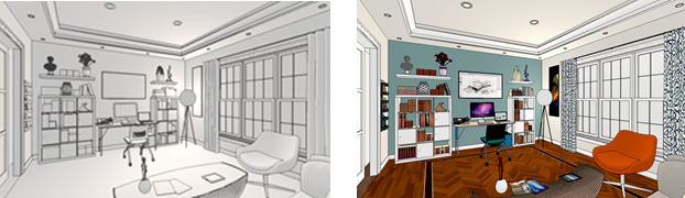

初期段階での白紙またはスケッチレンダリングから、最終的な写真のようにリアルなレンダリングまで、プロジェクトのライフサイクル全体を通して、同じビューポートを複数の目的に使用すると効果的な場合があります。これは、基になるデザインレイヤがより詳細になるのに合わせてビューポートを更新し、オブジェクト情報パレットでレンダリングモード/スタイルなどビューポートのプロパティを変更することで行えます。

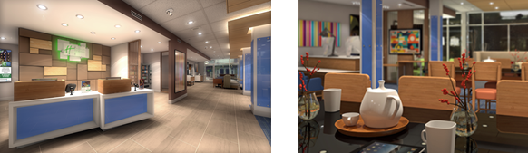

ビューポートがレンダーカメラにリンクされている場合は、レンダリングにブルーミング(左)や被写界深度(右)などのカメラエフェクトを適用できます。
