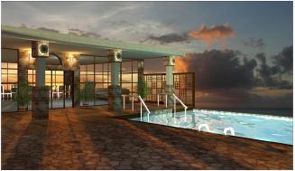

パノラマ画像の背景を作成する
パノラマ背景を適用すると、無限の大きさのテクスチャが適用された球または立方体がモデルの中心に配置されているかのように動作します。仮想の球または立方体は非常に大きいため、ビューの位置を変更しても表示には影響しません。ただしビューの向きを変更すると、イメージのどの部分が背景に表示されるかに影響します。これによって、よりリアルな3Dモデルを作成できます。
パノラマ画像の背景は、デフォルトで背景と光源の両方としてレンダリングされます。また、ある背景リソースを環境光背景として使用し、別の背景を環境光に使用し(光源オプションを設定するを参照)、さらに別の背景を反射に使用できます(Renderworksスタイルの作成を参照)。複数のRenderworksスタイルが、パノラマ画像の背景を取り入れています。
