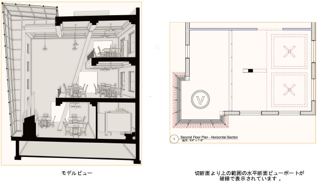

新しい水平断面ビューポートが表示されます。
デザインレイヤに配置したビューポートの場合、ビューはまず2D/平面に設定されますが、任意のビューで断面を表示できます。デザインレイヤの断面ビューポートはクロップできますが、注釈スペースは含まれません。
