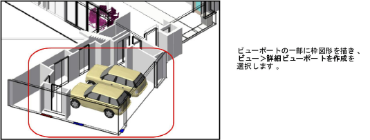

デザインレイヤ、シートレイヤビューポート、またはビューポート注釈グループ内に詳細引出線またはシンプルな枠図形(円、四角形など)を作成します。詳細引出線を作成するを参照してください。
詳細引出線または枠図形を選択し、コマンドを選択します。
あるいは、詳細引出線を右クリックし、コンテキストメニューからコマンドを選択するか、オブジェクト情報パレットで詳細ビューポートを作成をクリックします。

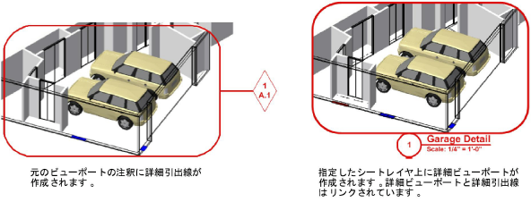

指定したシートレイヤがアクティブになり、詳細ビューポートがシートの中央に配置されます。元の枠図形を使用した場合、枠図形は詳細引出線に変換されます。
