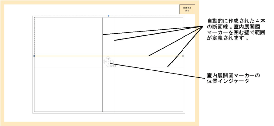

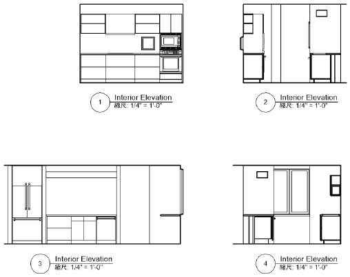

室内展開図ビューポートを作成コマンドでは、モデルの部屋またはエリアの室内展開図ビューポートを同時に4つ作成できます。室内展開図ビューポートは一種の垂直断面ビューポートですが、このコマンドではエリアの断面を作成するのではなく、室内展開図マーカーを囲む壁で定義された範囲の断面線を作成します。ビューポートを最初に作成したのと同じシートレイヤまたはデザインレイヤにビューポートがある限り、室内展開図マーカーと関連付けられたビューポート間の自動作図調整は維持されます。
デフォルトで、断面線の垂直範囲は、シートレイヤビューポートで表示されるすべてのレイヤのうち最も低い壁の下端と最も高い壁の上端、またはデザインレイヤビューポートのアクティブなレイヤの高さで決まります。デフォルトの水平範囲は、各断面線のXY方向の最も近い壁で決まります。その方向に壁がない場合、範囲は最も近いオブジェクトの外枠で決まります。デザインレイヤに表示されていない断面線は、作成後、オブジェクト情報パレットの断面線を編集をクリックするか、室内展開図マーカーをダブルクリックして編集できます。

ビューポートを作成すると、アクティブなデザインレイヤに室内展開図マーカーが表示されます。編集や自動調整がしやすいように、ビューポートはこのマーカーに連結されています。
コマンドを選択します。
一度クリックして図面に室内展開図マーカーを配置し、再度クリックして回転角度を設定します。

ビューポートの作成時にアクティブだったデザインレイヤに、室内展開図マーカーが表示されます。作成したビューポートを反映し、選択した設定で表示するよう更新されます。関連付けられているビューポートが、指定したシートレイヤまたはデザインレイヤに配置されます。個々のビューポートを別のレイヤに移動すると、室内展開図マーカーともう一方のビューポートとの関連が断たれ、再配置した室内展開図ビューポートは断面ビューポートに変換されます。
