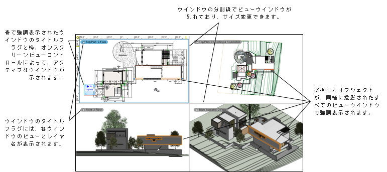

アプリケーションウインドウ内の4つのビューウインドウ
ウインドウの相互作用
一度にアクティブになるウインドウは1つのみです。ビューウインドウを切り替えるには、アクティブにしたい別のウインドウをクリックします。新しいアクティブウインドウを示すように、青のタイトルフラグと枠が変更されます。アクティブウインドウにのみ、オンスクリーンビューコントロールが表示されます。新しいウインドウがアクティブになると、新しいアクティブウインドウの設定を反映するように、クラスとレイヤのオプション、標準ビュー、レンダリングスタイルなどの表示が変更されます。
マルチビューを有効にすると、アプリケーションウインドウで表示している現在のビューが、常にマルチウインドウレイアウトでのアクティブなビューになります。
