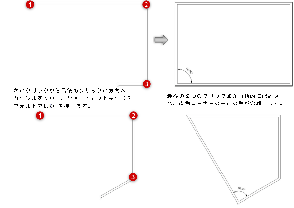

一連の壁を描画する際には、カーソルを次のクリックから最後のクリックの方向へ動かしますが、クリックせずにショートカットキー(デフォルトではK)を押します。これによって、直角コーナーの正しい位置揃えと配置が自動的に推定され、最後の2つのクリック点が配置されて、一連の壁が完成します。
