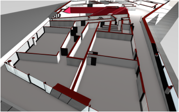

Design Suite標準の壁の設定
標準の壁は、壁の構成要素を指定する機能、壁に端部を追加したりトリミングしたりする機能、柱、突出、窪みなどのフィーチャを挿入する機能などを備えています。取り合い断面を設定して、窓やドアなどの壁への挿入時に、構成要素がどう回り込むかを指定することもできます。
標準の壁の設定は、壁の設定ダイアログボックスで指定します(壁を描画するを参照)。パラメータは、後からオブジェクト情報パレットで編集できます。
カーテンウォールの設定はやや異なります。カーテンウォールを設計するには、カーテンウォールの設定を参照してください。
