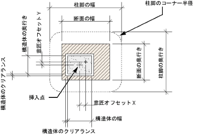

意匠 オフセットX/意匠 オフセットY (柱のみ) |
意匠と構造体の要素で、柱の意匠要素を挿入点からオフセットするX方向とY方向の距離を指定します。 2D柱の挿入点は常にセンターマーク(存在する場合)と構造体要素の中心(存在する場合)と一致します。意匠要素は、これらのプロパティで指定した距離だけ挿入点からオフセットされます。
構造体 オフセットX/構造体 オフセットY (ピラスターのみ) |
意匠と構造体の要素で、ピラスターの構造体要素を挿入点からオフセットするX方向とY方向の距離を指定します。 2Dピラスターの挿入点は常に壁面と一致し、意匠要素の中心に位置します。構造体要素とセンターマーク(存在する場合)は、これらのプロパティで指定した距離だけ挿入点からオフセットされます。
構造体 オフセットZ (ピラスターのみ) |
意匠と構造体の要素で、柱またはピラスターの構造体要素を意匠要素からオフセットするZ方向の距離を指定します。 |

断面の幅 |
意匠のみまたは意匠と構造体の要素で、断面の幅を入力します。 |
断面の奥行き |
意匠のみまたは意匠と構造体の要素で、断面の奥行きを入力します。 |
断面のコーナー半径 |
意匠のみまたは意匠と構造体の要素で、長方形の断面タイプのコーナー半径を入力します。 |

柱脚の幅 |
柱脚の幅を入力します。 |
柱脚の奥行き |
柱脚の奥行きを入力します。 |
柱脚の高さ |
柱脚の高さを入力します。 |
柱脚のコーナー半径 |
四角形の柱脚の形状で、柱脚のコーナー半径を入力します。 |

構造体の幅 |
構造体のみの要素または意匠と構造体の要素で、コンクリートまたは木の構造体要素の幅を入力します。 |
構造体の奥行き |
構造体のみの要素または意匠と構造体の要素で、コンクリートまたは木の構造体要素の奥行きを入力します。 |
構造体のコーナー半径 |
構造体のみまたは意匠と構造体の要素で、四角形の構造体断面のコーナー半径を入力します。 |

構造体のクリアランス |
意匠要素と構造体要素で、意匠要素から削り取られる構造体要素の周囲のクリアランスを指定します。 |
